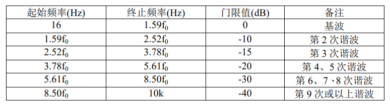

ANSI/CEA-2010标准定义了一种测量低音喇叭在限定的谐波失真范围内的最大输出声级的方法。测试信号为长度等于6.5个周期的、经汉宁窗整形的正弦猝发信号。该信号经采集后由窄带FFT分析,得到的频谱与指定的谐波失真门限值比较,以判断是否超限。这些门限值的定义如下表所示。在测试中应逐步增加输出功率直到所指定的门限值即将被突破为止,这时测得的声级为该频率处的最大输出声级。此测试通常在20Hz、25Hz、31.5Hz、40Hz、50Hz和 63Hz处分别测量。测试信号的带宽正好等于1/3倍频带。
下图为采用Multi-Instrument进行此测试的例子。软件可去http://www.multi-tech.cn下载
