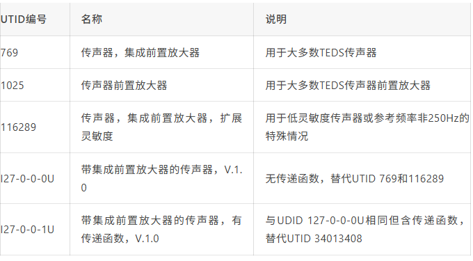

TEDS模板定义了TEDS芯片的内存映射,是传感器与前端设备之间的“通用语言”。IEEE已经标准化了许多TEDS模板,此外还有一些非标准的供应商特定模板。
HBK为TEDS传声器和前置放大器使用以下模板:
添加图片注释,不超过 140 字(可选)
